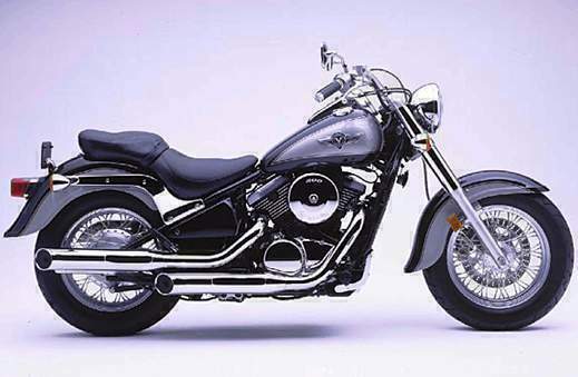

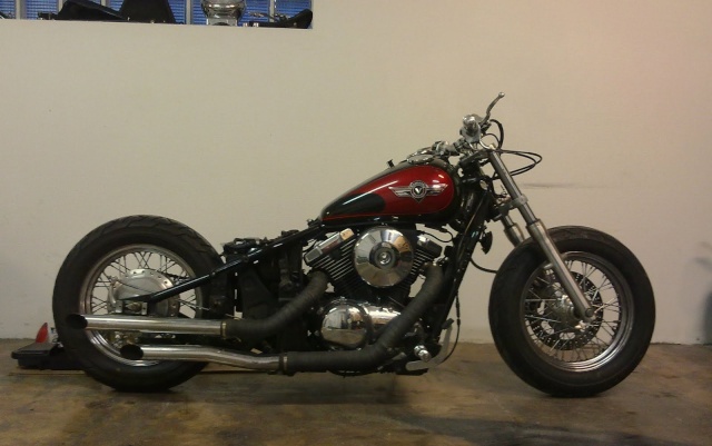

Cette moto n'est pas pour moi elle est pour un pote, niveau finition elle ne sera pas très poussée, on fait avec son budget, donc pour la base on prend un VN 800 classic
à la base s'est ça

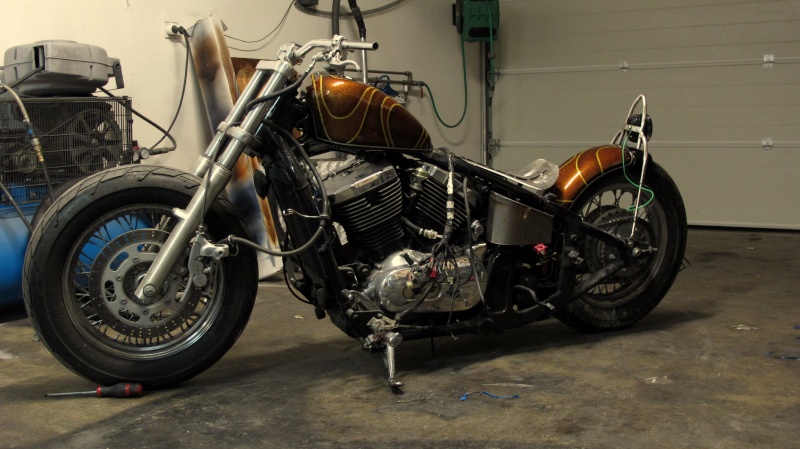

Donc en un premier temps, rabaissement de la machine, -10,(cm sur l'avant et mise à l'assiette de l'arrière

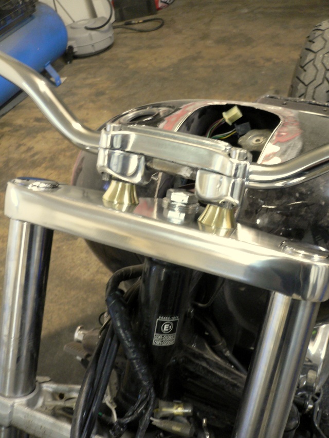

petit riser de sportster modifié et polissage du té sup
........... mise en place d'un garde boue de type roller, retaillé et adapté dans la largeur

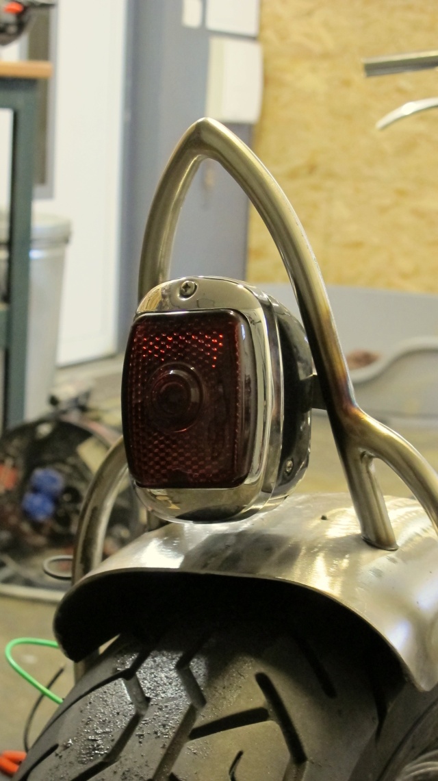

fabrication d'un petit sissy bar en inox avec feux arrière moon intégré
la pose d'un réservoir de sportster

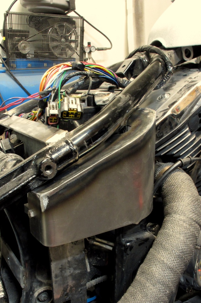

............... l'électricité est modifiée, faisceau raccourcie, cdi et porte fusible déplacé sur le coté avec fabrication de deux caches latéraux cachant l'elec et donnant l'impression d'un bac à huile

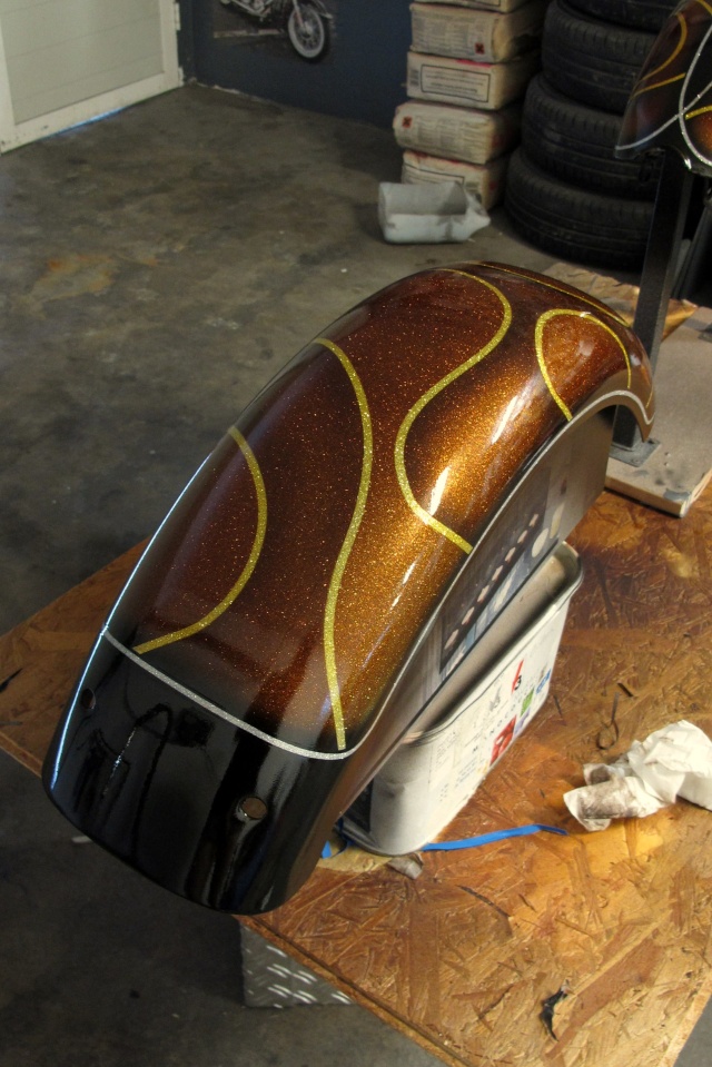

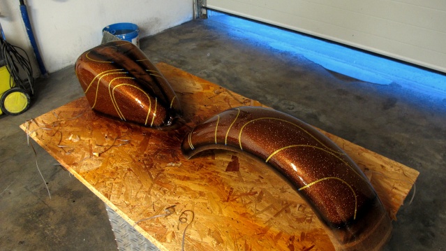

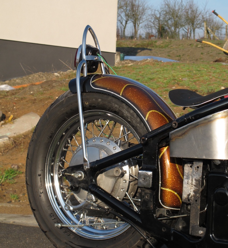

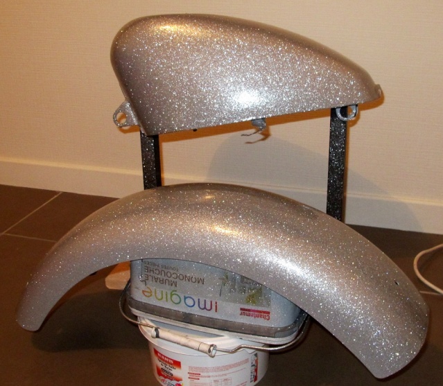

début de la peinture, type métalflake, oui on aime les paillettes dans le milieux
préparation des motifs au candy
fabrication d'un fond de selle qui est prêt à être garnis et recouvert

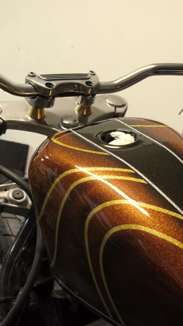

en couleur jaune or s'est pas mal quand même j'imagine avec les ombres et tout et tout, bon au final la couleur dominante tirera vers le brun root beer
la peinture continue

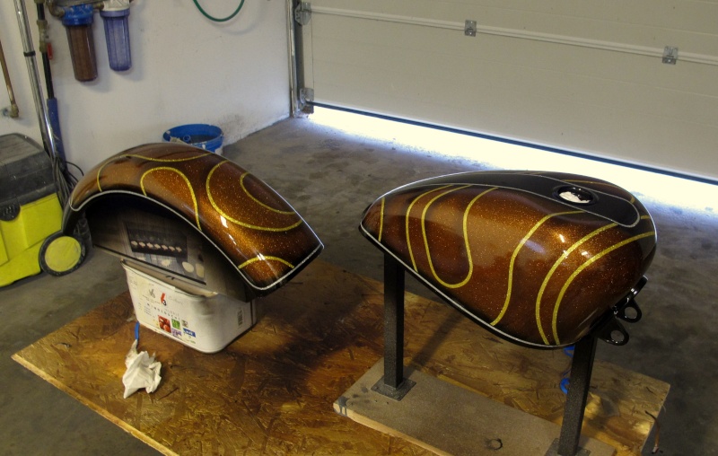

peinture en mode, je la termine, réalisation des ombre etc etc.........
elle sera poncé encore une fois pour un vernis final et une finition au polis lustré

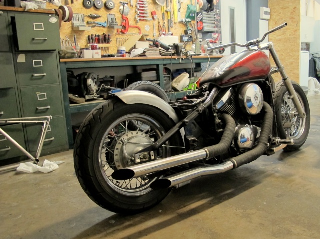

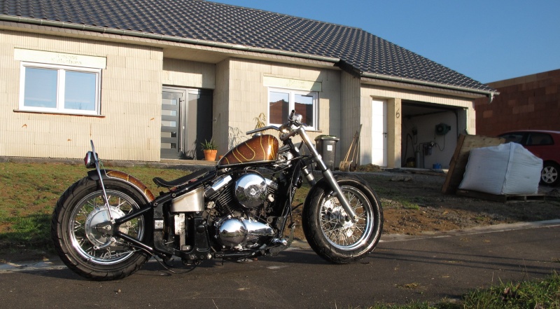

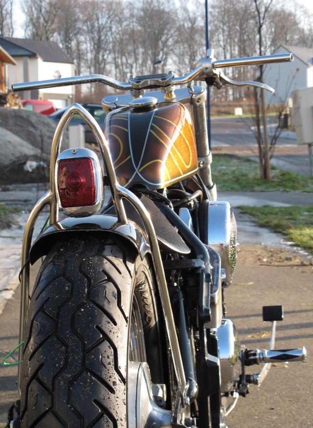

petite vue d'ensemble, j'aime !
dehors ça donne ça

:love: :love: :love: Une tite question tu va le foutre ou l'embrayage ? C'est le frein avant que ta mis a la place ?

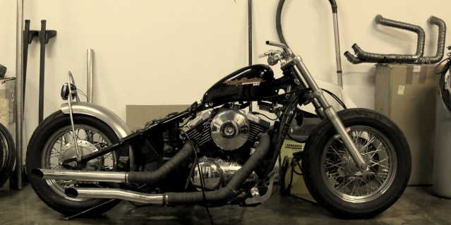

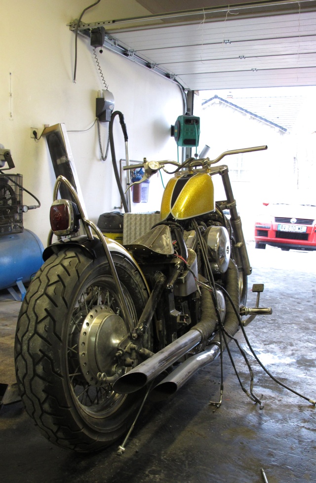

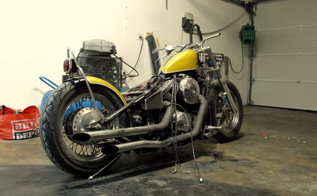

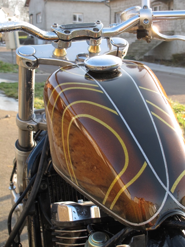

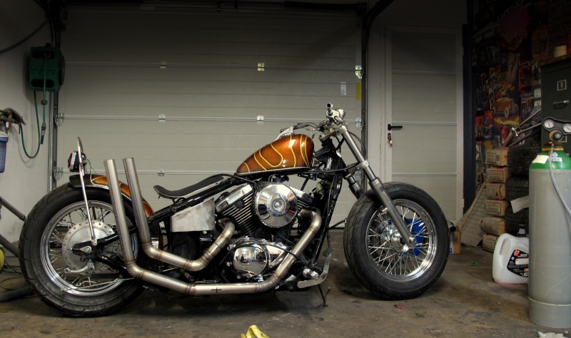

aujourd'hui j'ai fait la ligne d'échap enfin les cheminée :pain:
pour arriver à un truc complètement démesuré et bien agressif
un mélange des style, du bobber, du chop, bref un condensé de ce qu'on peut trouver dans les rue de tokyo, maintenant il reste à faire les retouches du cadre, je l'aurai bien epoxié mais budget du proprio toujours, donc reste faire les retouches peinture du cadre, peindre deux trois bricoles, recouvrir la selle et faire la mise en route.
Bon rien à voir avec le thème du forum, mais je me suis dit que je vous devais bien ça, vous partager un de mes projets, bon s'est une moto qui n'est pas très poussé dans les modifs ou dans la fabrication de pièce mais qui est bien cool enfin, on aime ou on aime pas du tout.

rien est placé le frein et posé sur le guidon parce que sinon il traine par terre :pain: sur cette moto pas de commandes suicide (embrayage au pied, vitesse à la main), des commandes tout ce qu'il y a de plus normales, aujourd'hui avec la circulation qu'il y a sur les routes les commandes suicides portent bien leur noms

Tu feras rien au niveau du réservoir et du fourreau de fourche, ça fait vide là :confused:
Bon aller, je te taquine, super boulot peinture :shock:
Et moi je kiffe la ligne, il va être sourd de l'oreille droite ton pote :D
MessagePublié: 21 Jan 2011, 01:05
Ca défonce :miam:
Par contre, je trouve que la roue arrière est trop fine. J'ai l'impression que la jante avant est plus grosse que celle de dérrière, ça fait piaggio mp3, plus large devant que dérrière :pain:
Pourquoi avoir fait une sisi barre ? Déjà, c'est quoi ? lol
Ca n'aurais pas été mieux de foutre le phare direct sur le gb arrière ? Car là, quand on regarde la brèle, y'a un bout de tige métallique tout seul pommé dans son coin à l'arrière de la meule qui ne rappel aucune forme de la meule... Ca fait aileron :pain:
La meule fait "jeune" alors que le filtre fait vieux barbu pd en harley qui squatte les fast food au bord de la route 66

Hein ? C'est quoi ça ? En quoi un bobber te laisse plus de choix dans les délires et dans les créations ? lol

pas super fan du mélange,mais admiratif du travail comme d'hab!(a par les gouttes)vive le poli-lustré :dance:
