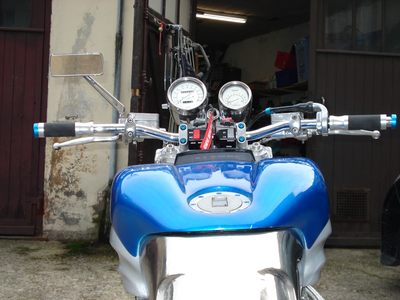

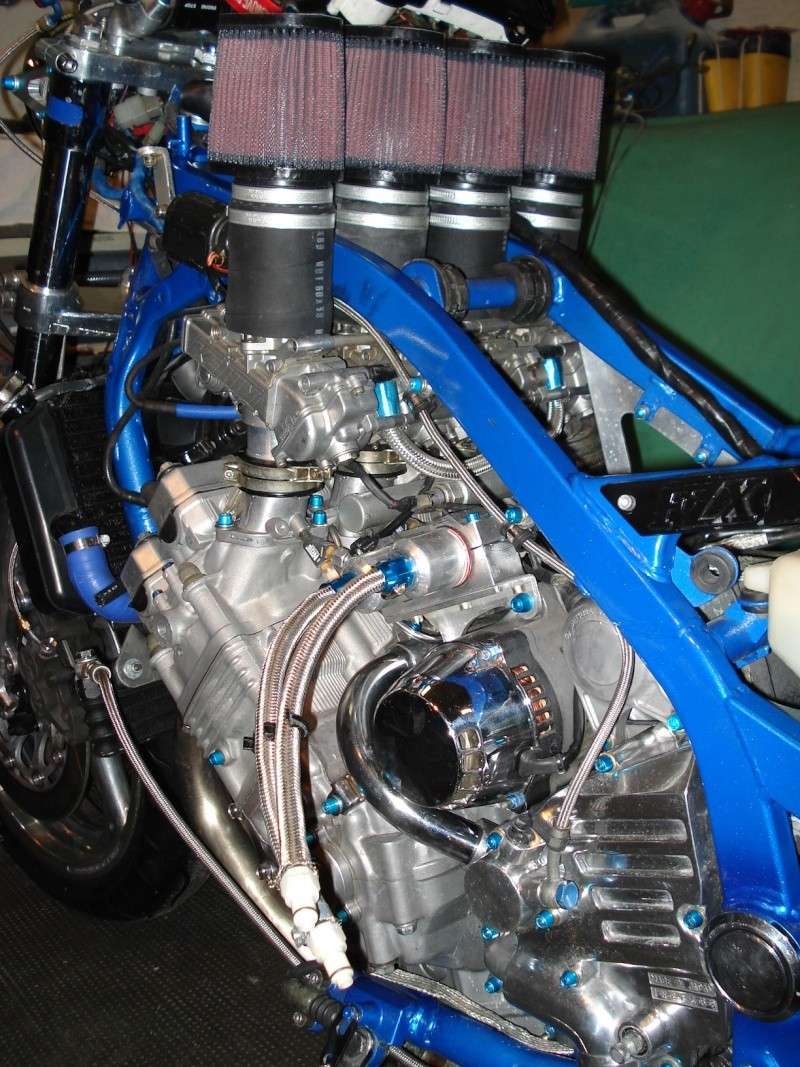

bon voila, bloc de 1000 passé en 1078, gros travail culasse, arbres, embrayage dans la masse (cloche), boite 6 courte (ca dépend des moments), Gros NOS voiture, fourche GSXR (avec réglage dans tous les sens (modele de 88, je crois...) mais légére, bras de GSXR, jante d'hayab, amortos fournales, rampe de 41 keihin, nology, ligne inox, renforts de cadre, carrosserie maison pour laisser passer les filtres, commodos déportés (et puis elle a 24 ans la mémére dont 22 sous NOS) mais d'accord, 5 moteurs....

Salt, c'est une culasse de quoi avec les turbos?

pour la culasse, c'est du XJR commeindiqué plus haut, culasse de rab, la bonne est toujours sur son bloc d'origine...
rien de tres special sur la XJR, amortos et kit fourche
débridée (les pipes), allumage, dyno et lige NIKKO, quasi stock quoi
mais si je m'obstine sur la XJR c'est pour le bloc (gros) refroidi par air et qui comprime rien d'origine
(pas de grosse modif)
et bielles goujons renforcés dispo sur catalogue sans prise de tête
maintenant je suis a l'etranger et j'ai pas pris la rampe de carbu avec
resultat je suis coincé pour la boite a air parce que je n'ai pas les cotes de la rampe (espacement et diametre des venturi)
