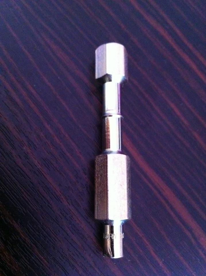

Voila j'ai recu mon kit factory avec les aiguilles, GP, clips, ressort ....
Mais je me pose la question a quoi sert cette pièce ?
ainsi que les deux bouts de mousse jaune.
Pour ceux d'entre vous qui ont deja installé ce kit merci d'avance m'apporter une réponse.

c'est pour serrer tes gicleurs,ta pas la notice avec :confused: :confused:
et la mousse jaune c'est pour l'etancheité de la boite a air mais je les ai pas mis.
et reglage il te les donne avec la notice fction de ta prepa:2t/aiguille au milieu etc....
