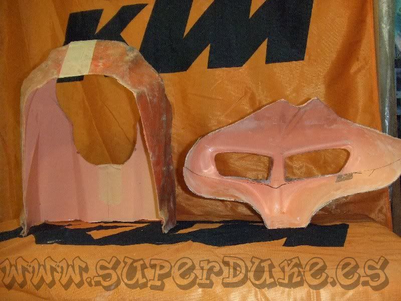

moulage d l tete de fourche superduke 2005/06

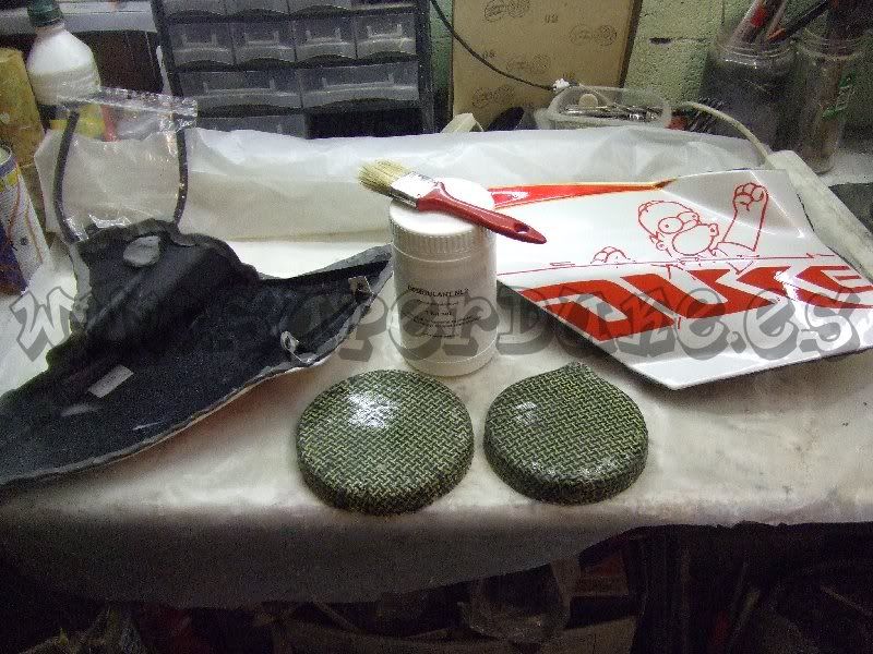

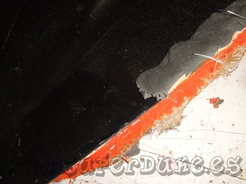

j,ai besoin de rectifier certains choses, la couche de gel coat je la trouve très fin faut mettre un peu plus et faire attention au bulles d air, sur tout dans les coins
prends le temps et aller moins vite
voila le boulot, pas mal pour être me 1ere moules je pense
en plus je vous e mis un jolie decco KTM ehinnnnnnnnn! :icon_bravo2:
j,attaque bien tot les ecopes........

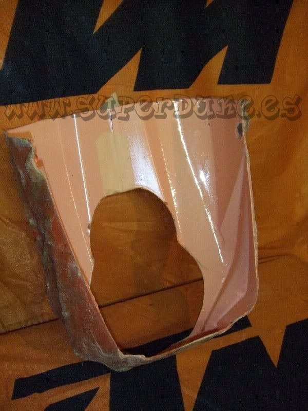

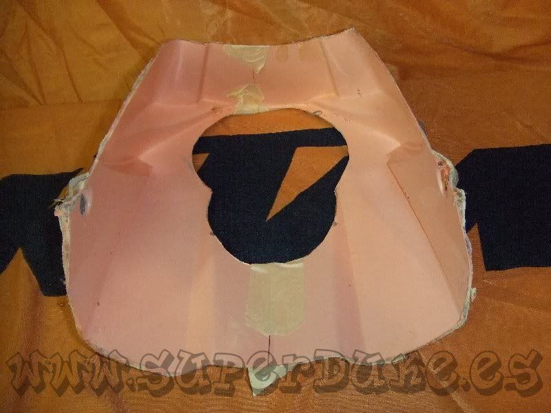

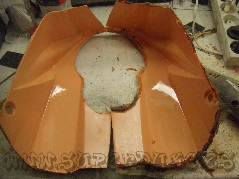

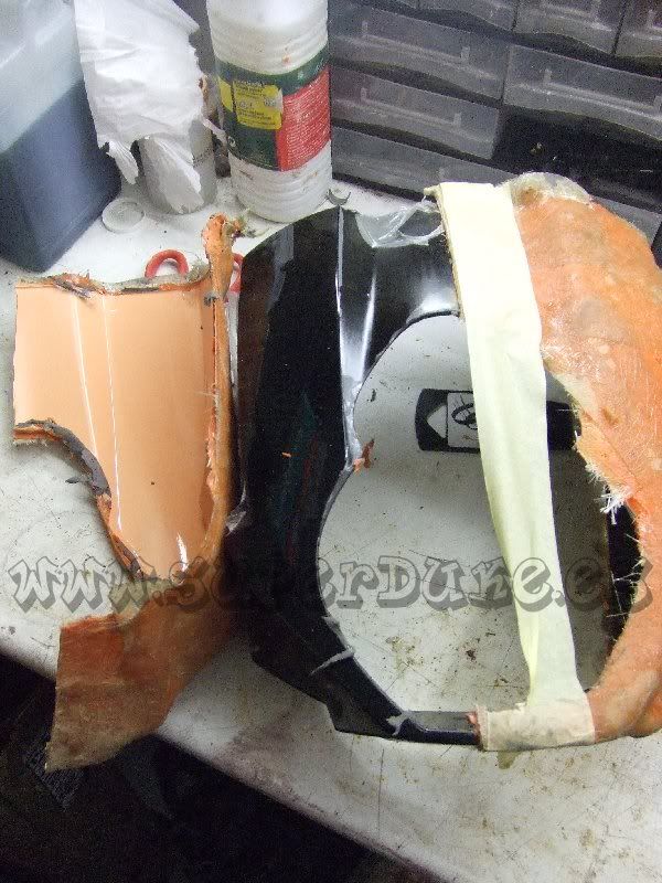

désolée mais je pas encore compris très bien : contre dépouille? c,est la facon de se plier d la fibre de verre sur la piece original q empêche après le démoulage?
pour faire les moules en 2 parties je pas trouve encore le bon truq
pour l,instant:
1) je décolle un peu dans le endroit a commencer a couper
2) je mets un morceau de plastic, comme un cale pour soulever et séparer la moule d la pièce original
3) je profit d l,espace cree pour commencer a couper sans toucher la pièce d,origine
et voila comme je découpe pas l,original
j,ai vu sur des videos des mecs mettre la fibre de verre pas en tissu,
il arrachent de ptit morceaux pour déchirer le tissu
c,est vrai q de fois j,ai du mal a bien donner la forme a la fibre de verre q resiste un peu de coller dans de coins un peu etroit
pour l,application d gelcoat la prochaine fois je vais essayer comme dans la video:

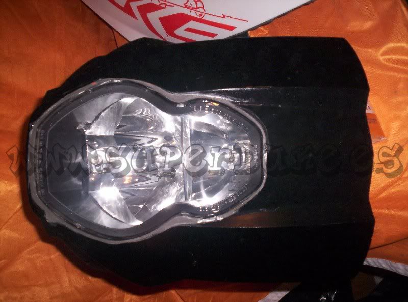

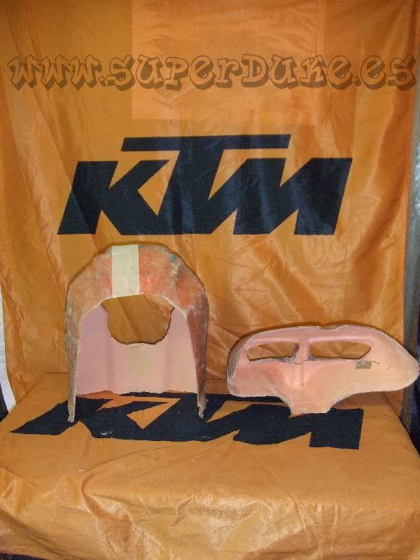

moulage tète de fourche avec le phare pour faire un tète sans trou, pour la piste poly/carbone
faut remplir avec de la plastiline les espaces vides et gaaaaaaaz!
l,autre moule parts a la poubelle direct je pas envie de poncer :icon_ptdr:
