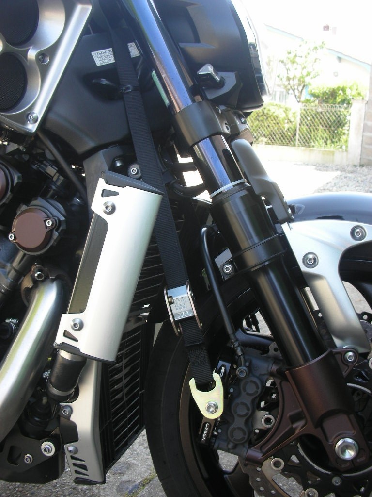

Je comprends pas l'interet de vouloir preparer ta fourche.
C'est valable pour la piste ou il faut un feeling sur l'avant.
Toi t'as juste besoin d'un peu de detente pour pas qu'elle reste coller quand tu va mettre gaz.
A mon avis. Faut laisser les tubes a leurs hauteurs dans les tes et conprimer les ressorts
Ca ve faire descendre toute ta moto vers l'avant. De pas grand chose mais c'est deja ca.
Pour l'idee des 2 petits radiateur je trouve ca pas con ou tu deplace le tien.
 Sujet du message: Re: question passage en dragster...
MessagePublié: 03 Jan 2014, 15:56
Ouais, mais tu les comprimés comment les ressorts ?
MessagePublié: 03 Jan 2014, 16:45
J'ai vu sur les paddocks du pech' de jolie sangles bien bricoler avec des fixations en alu sur un te de fourche et sur le pied de fourche.
A voir si j'en retrouve en photos.
MessagePublié: 03 Jan 2014, 18:02
Messages: 1329
pour durcir la fourche, petite cale en alu du diametre du ressort et tu la colles en haut ou bas du ressort mais de facon a buté sur une surface plane... ca ressemble a ca :
ou la sangle :
c'est ca que tu cherches ?

C'est ca la sangle. Mais sans le cliquet.
MessagePublié: 03 Jan 2014, 19:01
Voila pour les sangles ;)
