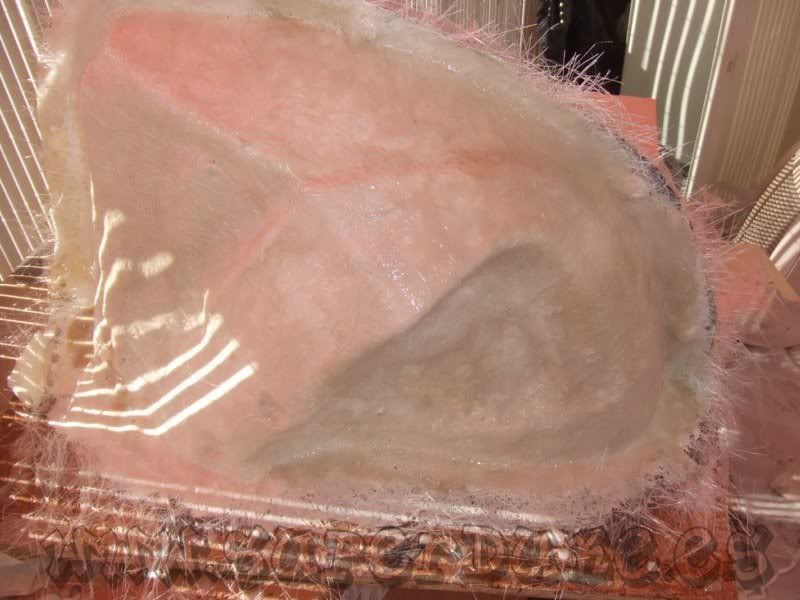

avant de mètre le tissu "rovin" je mets de la fibre de verre "normal" q j,ai déchire avant
le rovin peut pas le mètre tout le temps, après il peut se décoller
1couche de chaque chose
pour pas faire de plies, je positionne le tissu sur la piece
et je découpe dans les endroit q il faites de plies , exterieur vers interieur
si il a commememe un plie q apparaitre, decoupe avec les ciseaux (et netoyage tout suit a l,acetone DU CISEUX!)
normalement application de la résine: intérieur vers l,extérieur mais bon, ca dépende .....
faire de ptits cantites de reseine+cata pour pas se trouver avec la resine q commence a durcir
la prochaine fois q j,attaque le GVA je faire un photo des plies :salut:

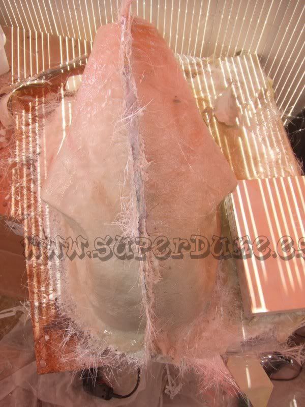

MessagePublié: 16 Fév 2010, 15:01
gel coat+1 couche fibre
demain: rovin

la plus par de mes moules sont en roving moin épais plus costaud plus facile a démouler
 Sujet du message: Re: Dosier composites, Cap1, le moulage
MessagePublié: 17 Fév 2010, 07:13
très belle surface :love:

c,est d gel coat avec un pigment
bien polir la pièce original
un bon agent démoulant
et de l,experience...........= petit astuce q va bien, VALANCE GEROMINO comme tu fait??????,

j,ai finis la boite a air EVO pour la SD
le rovin fait plus propre, c,est claire:
