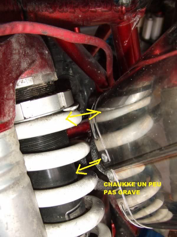

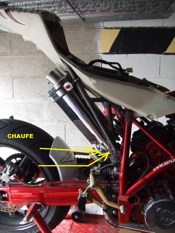

meilleur façon de isoler de la chaleur l,amorto?
merci je sais: laisse ta SD d,origine, change ton pot, modifie la ligne
il a chauffe grave,
j,ai démarré la SD 15 minutes a l,arrêt pour laisser la nouvelle carto bien se installer
l,amorto a chauffe a niveau bas sur tout
je mis de tissu pare chaleur sur la partie haute q es plus proche du pot par contre chauffe pas tellement
c,est a niveau bas, la chaleur q sort du collecteur q chauffe l,amorto et a mon avis peut arriver a péter le joint et mètre l,huile par tout
no soui a niveau du pot
collecteur, a partir du coude il remonte un chaleur terrible par tout le collecteur q chauffe le bas d l,amorto
alleeeeeeeeee faites travailler les neurones

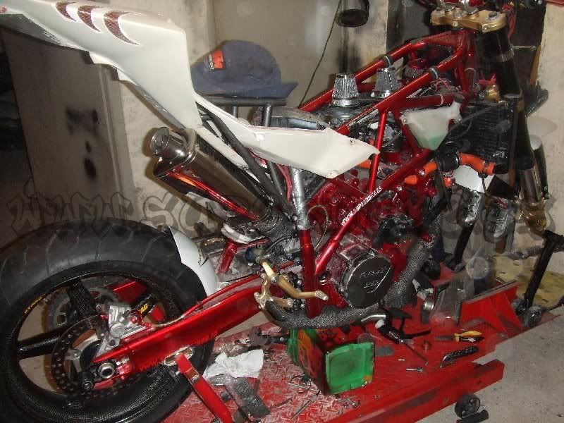

bande thermique , a enrouler autour de la gamelle !
 Sujet du message: Re: meilleur façon de isoler de la chaleur l,amorto?
MessagePublié: 21 Juil 2010, 10:05
a "bien" enrouler
ancien photo:
pour monter a Carole je vais mètre la bande thermique
après je vais essayer a fabriquer une chaussette en carbone hate temperature pour l,amorto
je pense q la position du pot est mieux reusi maintenan:
avant:
après

bande thermique pour la journée piste
et après , j,ai pense a faire une chaussette en carbone haut température: pour l,amorto! :ptdr: :ptdr: :ptdr:
il faut tout juste découper 1 de mes termignonis carbone :pain:
