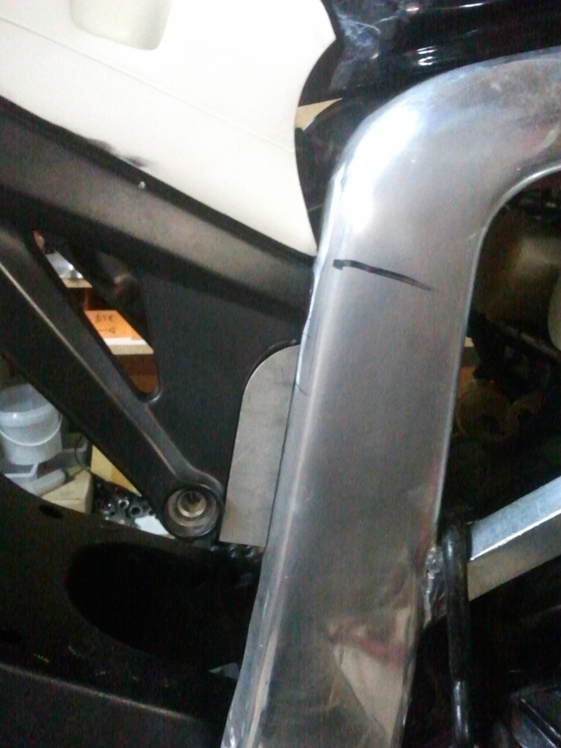

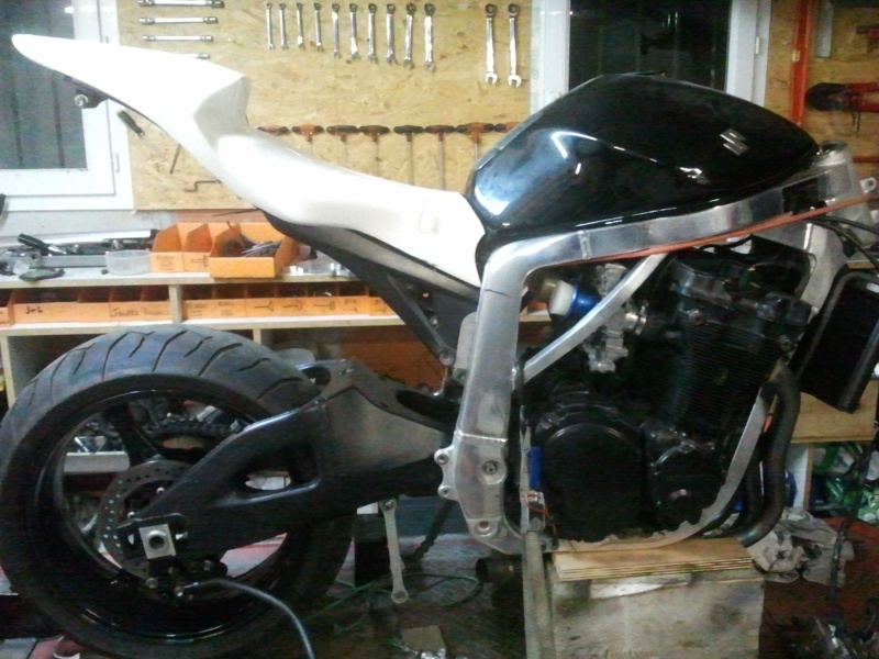

Pas beaucoup avancé ce week end, j'ai ajusté la boucle arr pour lui donner sa position définitive.
Je me suis fais de cale en alu pour me permettre de retrouver systématiquement la même position a chaque démontage.
Ce qui me donnera plus de facilité pour fabriqué la platine qui maintiendra tout le bâtit.

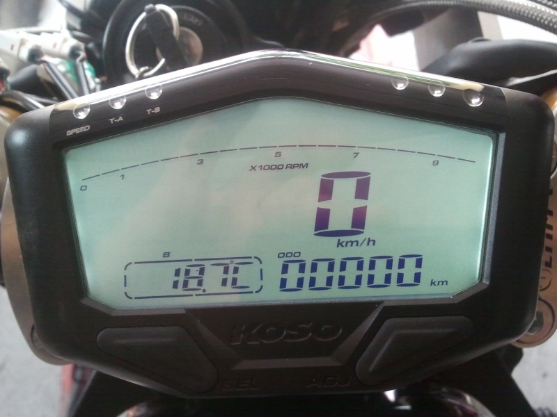

J'ai aussi reçu le compteur, c'est le même que pour le précédent 1100: Koso DB-02R

Jolie Gros! ca promet! j'ai hate de découvrir les etapes du montage et ce que tu vas nous faire!
encore un bo air / huile!

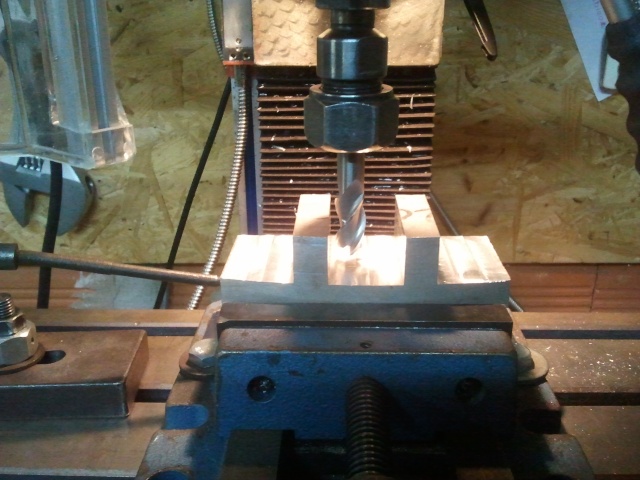

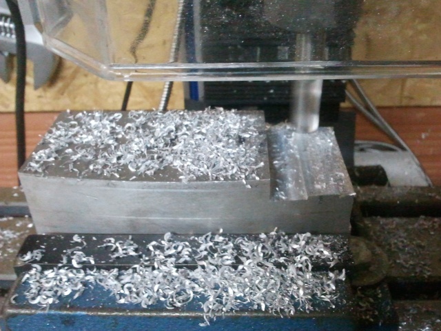

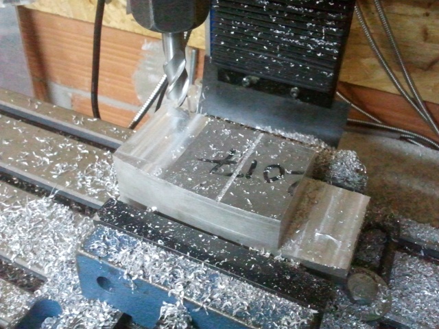

Ce soir j'ai avancé sur le support du balancier d'amorto. Comme je n'ai pas un morceaux d'alu plus gros je vais devoir le faire en deux parties
Demain soir la pièce devrait être finie et en place

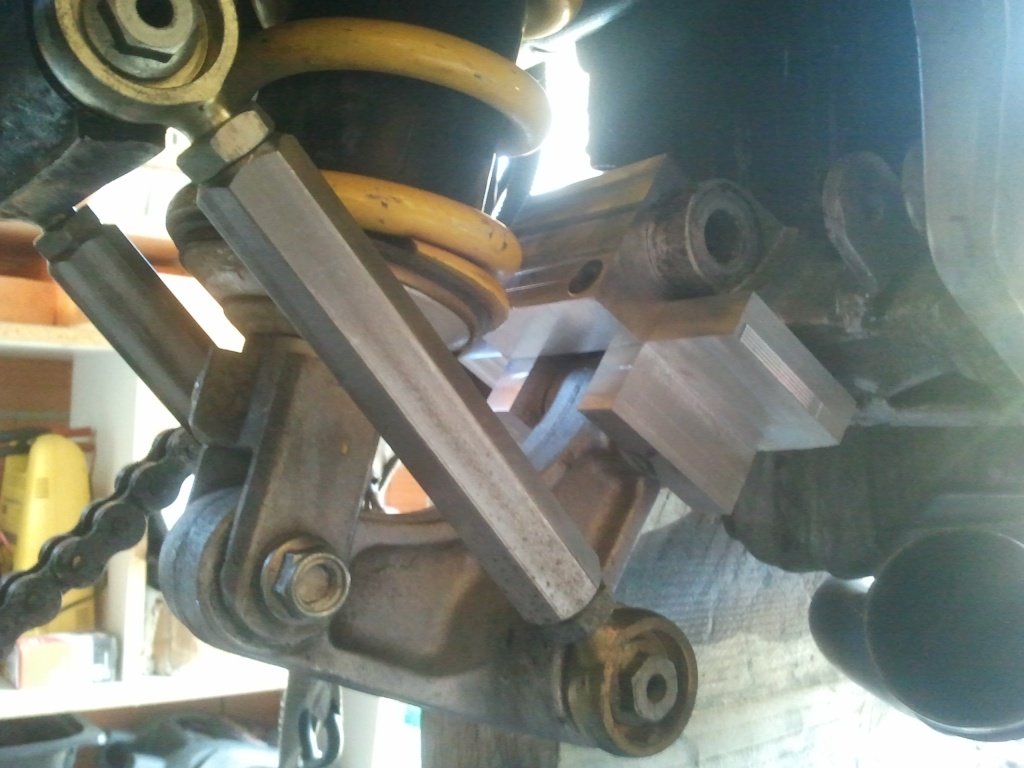

Voila a quoi servira cette pièce en alu: elle permets de recevoir le renvois d'amorto sur le cadre.
Reste pas mal de boulot encore mais c'est en bonne voie pour que ce soit monté ce soir.

Sa claque !!! :banana: :love: Au fait, c'est quoi la taille des rotules que tu utilises...?

en tout cas c' pas des uniball , donc c' quoi !!!!!!

Mouton & Burnthead
http://www.ebay.com/itm/05-06-Suzuki-GS ... es&vxp=mtr
La fixation d'origine n'est pas plus épaisse, mis a part qu'elle est soudé. Là elle est reprise sur trois points.
Je suis plus que confiant pour la résistance. ;)
Vue de dessous:
Une fois tout fixé:
