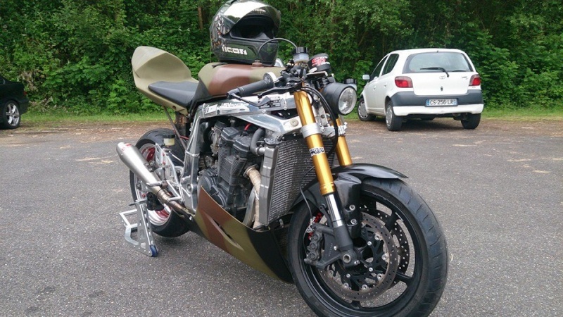

work in progress
incursion à arnos ce dimanche
il faut que je termine les pare carter, et que j'installe les récupérateurs de liquide
première course dans 20 jours !!!!

jolie brele :-)
la peinture camouflage lui va bien
