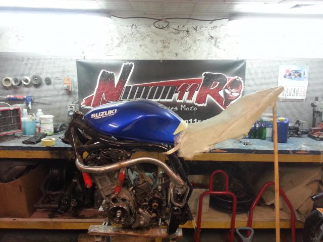

tu va faire des renforts entre le tube du cadre b15 et les tubes plus bas du b6 ?
jolie travail en attendant
 Sujet du message: Re: MONSTERS RACE 201? BANDIT
MessagePublié: 29 Déc 2013, 00:27
Messages: 1068
Localisation: 91 essone
bien entendu c est prévu ;)
la c est que les grosse lignes , actuellement tous et désassemblé pour tous préparé avant de soudé .
j arrête pas de meulé , car je vire tous ce qui me servira pas comme les support de l amortisseur et de la triangulation ( vous comprendrez plus tard )
j ai donc pour l occasion fabriqué une sorte de table de mise a niveau .
pour avoirs le plans de joint du carter inférieur du moteur en position horizontal
ensuite je centre le cadre sur le moteur en respectent l axe du pignon de sorti de boite avec l axe du bras oscillant . reste plus cas trouvé la bonne inclinaison pour l angle de fourche .
y a plus cas balance tous t est point de fix et c est parti ;)

Donc t'as deja le bras oscillant et tu nous l'as pas montrer.
Et c'est un bras avec un amorto prit en direct entre le bras et le cadre
MessagePublié: 29 Déc 2013, 12:50
Messages: 1068
bonne déduction ;)
mais je l est pas encore , je l aurais mis janvier :faim: :faim: :faim:

si non pour l habillage j ai prévu de moulé le résé de bandit ,
pour en sortir un version fibre qu je moulerais avec la coque AR made in Nimon
il me servira de faux réservoir ou je pourrais logé la boite a aire et le résé alu de 15 L en théorie .
