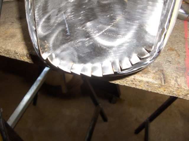

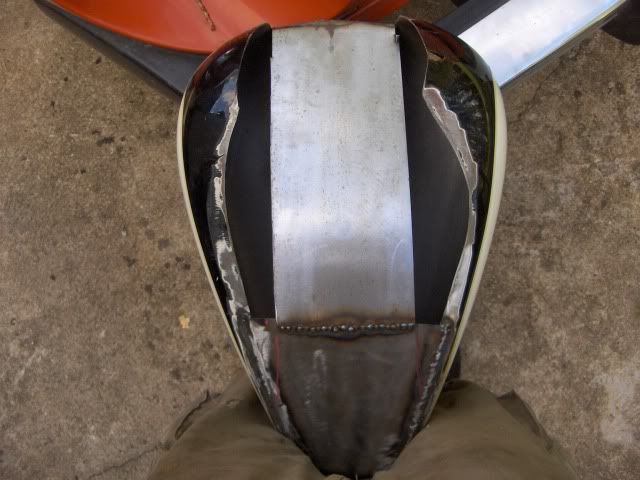

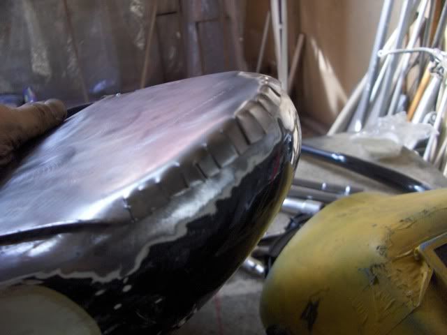

j'adapte, je découpe tout l'intérieur du réservoir, je coupe tout l'arr du cadre du tdr,et je refabrique une boucle arr (pas encore de photos de la boucle)par chance j'ai des bracelets qui vont sur le fourche je les monte pour voir( le choix est pas définitif bracelets/grand guidon)
et je regarde ce que ca donne

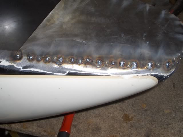

je dois donc reboucher l'interieur de réservoir en fonction des formes du cadre,j'fais péter le semi auto ,pour eviter de déformer la tôles fines , je fais des points tout les 10cm puis tout les 5, 2.5 ect et apres meulage(toujours sans faire trop chauffer la tôle)
prochaine étape combler les 2 cotés du réservoir , instaler le robinet d'essence et les fixations au cadre ,apres faire les fixe de la coque....

il va deboité !! applique toi un peu mieux au pointage ;)

qu'est ce que tu trouve qui ne vas pas sur mes points?

rien , mais tu peux le faire :pain:

lol! pas compris!je soude au semi auto mag, j'ai fais plusieurs fois du tig et il serais bien plus adapter a ce genre de petit boulot,mais j'ai pas encore les moyen de m'en payer un..

reste au mig mag, pour les toles fines c'est pas aussi propre que le tig mais au moins tu te fais pas chier et tu as le meme taf une fois meulé .

c'est vrai que par contre le tig demande plus de temps pour les préparations des pièces!
le semi c'est rapide!

LE mig c est franchement moche le mag les points sont correct daccord au final meuler mais franchement quand la soudure doit restée apparente .......SERIEUX MaG OU TIG OU ARC
c est juste un avis suis quand meme du metier ,tes points craignent daccord au final quand c est meuler ,de plus on ne pointe pâs juste un point on fait un mini cordon tu l etale un peu sur 5/7 mm
ta procedure est bonne mais la qualité des points ....
C EST JUSTE UN CONSEIL PAS UNE CRITIQUE :bisou:

je trouve que la méthode de pointage utilisée est bonne ,mais maintenant huggy a raison,il faut faire des petits cordons sinon tu vas te faire super chier pour le rendre étanche.je tiens a rappeler que les plus grosses déformations ne viennent pas des soudures si elles sont bien faites,mais du meulage.effectivement le tiq serait plus approprié pour ce travail mais tout est bon quant on respecte les règles :salut:
beau projet.
l'important c'est le résultat
