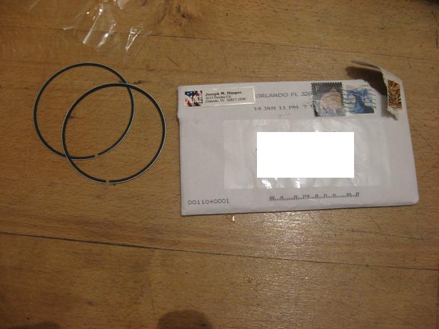

MessagePublié: 19 Jan 2011, 20:55
J'avais eu un soucis avec mon kit pistons MTC, dans une pochette il y avait trois segments de feu, et pas de segment racleur d'huile.
Joe Hopper a réglé ça vite fait bien fait, en moins d'une semaine les bons segments me sont renvoyés gratoches.
La belle lettre en provenance de Floride :banana: .
