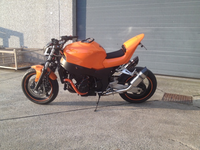

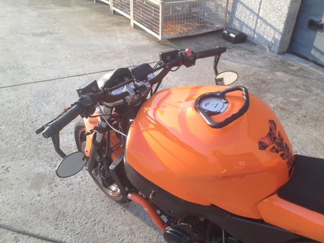

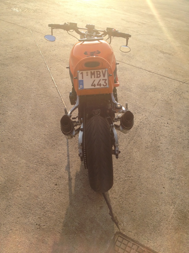

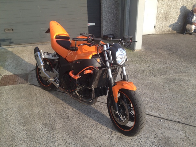

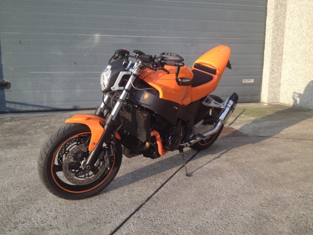

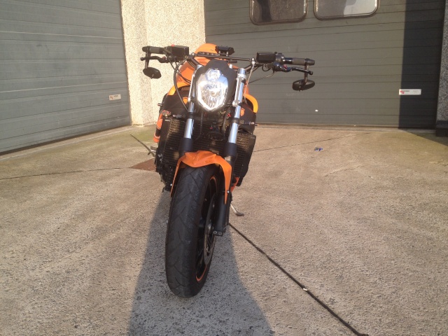

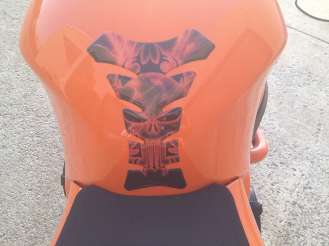

Salut à tous,
depuis le temps que je dois la présenter, j'ai profité de cette journée ensoleillée pour faire des photos de ma moto.
C'est donc au départ une CBR 1100 XX d'origine année 1997 (carbu) avec 70.000Km au compteur.
Montée en streetfighter par mes soins avec un copain.
Modifications, pièces neuves (dans le désordre):
Poignée alu noir mat + caoutchouc
T supérieur de fourche street en alu ABM
Guidon street Renthals noir mat renforcé
Embout de guidon noir mat
Levier de frein et embrayage réglable et pliable
Durite embrayage aviation
Rétroviseur streetfighter
Support GPS tomtom rider électrique (comme compteur)
Idiot light à 5 leds
Phare avant style MT-03 + fixation
Nouvelle plaquette de freins avant / arrière
Déplacement du radiateur d'huile + fixation modification des durites d'huile
Nouveau filtre à huile
Nouvelle huile moteur
Remplacement liquide de refroidissement
Durite de refroidissement Samco orange
Vis cache moteur alu anodisé orange Pro-Bolt
Thermomètre T°d'huile
Échappement Delkevic 4 en 2 modifier
Châssis boucle arrière modifiée
Boucle arrière 2 places en polyester
Garde boue avant en polyester
Écope de refroidissement moulée sur réservoir
Selle en mousse racing
Cache suspension arrière en néoprène
Cache boulon de chassis
Poignée de maintien passager arrière sur réservoir
Liseret de jantes réfléchissant orange
Capuchon de valve en Dé (noir et orange)
Feu arrière à leds fumés
Porte plaque maison
Clignoteurs micros leds fumé + boite cligno leds
Modification bac à batterie
Déplacement du pot de frein arrière
Nouvelle peinture orange
Stickers mémorial orange
Nouvelle durite essence
Foureaux canon de fourche noir mat
Photos:

dit moi celui ou celle qui monte derrière cette personne elle ferait pas un peu de toboggan
 Sujet du message: Re: Ma CBR 1100 XX Streetfighter.
MessagePublié: 11 Mars 2014, 07:48
Messages: 1794
Localisation: 71 now 31
C'est très gemo ^^ sympas en tout cas

Superbe !!! Pas banal et une gueule de fou

sympathique ce petit xx
très belle réalisation :love:

très bonne gueule le XX!
Le passager arrive à faire plus de 10kms la dessus? :shock:

Pour le passager bennnnnnnnnnn... Il n'y en a jamais eu! :pain:
Et je pense qu'il n'y en aura jamais. Après essai (à l'arrêt), j'ai plus de dos et mon casque risque de morfler!
Oui, c'est du Gemo. Beaucoup de travail pour adapter (coque arrière).
Pour le radiateur d'huile, je ferai une photo mais il y a moyen de faire plus simple.
On a plutôt privilégier la solidité que la simplicité... Ouuuuuuuuuuuu!!! Que je parle bien!

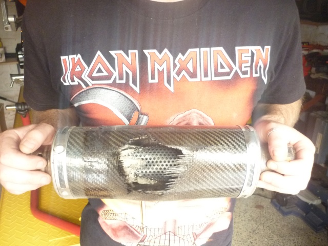

Ben au début, j'ai été "faussé"... J'avais un pot carbone raccourci en dessous du moteur. Après différents tests de gicleurs, j'essaye... plus trop de raté.
Un bon compromis. Lors d'une ballade avec mon club, 160 à fond!!! :shock: Je me dis qu'il va falloir remettre les gicleurs plus haut.
On s'arrête boire un coup et on repart... Je réessaye et subitement elle se débloque. Je lâche à 210... Un potin phénoménale... Je veux bien le croire :pain:
Pot explosé! A mon avis, les gaz d'échappement ne devait pas sortir assez.
